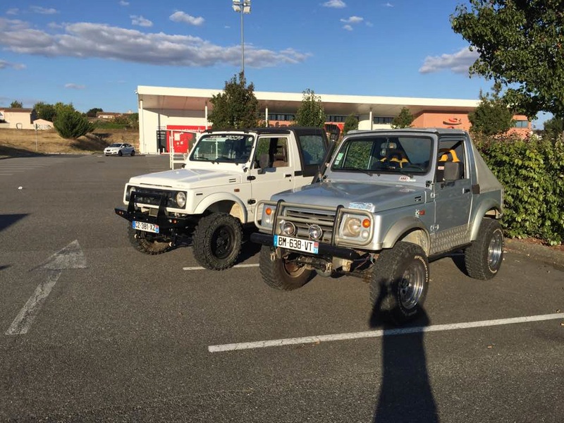

bonjours a tous, j' ouvre ce petit sujet pour présenté mon véhicule ainsi que tout les modification qui lui seront apporté mécaniquement et physiquement
les pannes ect....
