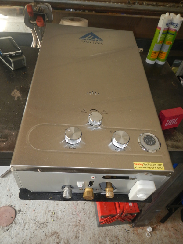

chauffe eau
methode de fixation
chauffe eau en place
plateau coulissant pour la popotte
rechaud et douchette

c'est quoi ce chauffe eau?
gege
Messages : 384
Date d'inscription : 07/02/2011
Localisation : labastide clermont
MessageSujet: Re: module rando pour Pick up    Lun 07 Aoû 2017, 19:44
chauffe eau instatané a gaz
