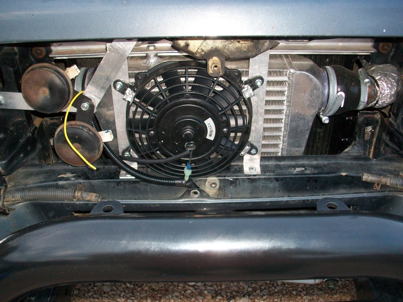

MessageSujet: Re: Mécanique sur le LJ70 de Nicolas !   Sam 28 Mai 2016, 18:16
Salut a tout le monde !
Quelques news des travaux fait sur le LJ a Nicolas !
Montage du PC av Raptor !
Montage d'un ventilo pour l'intercooler !
Un peux de lumière sur le PC !
Reste qu'a monter le treuil ! Et surtout faire son câblage !!!

Après avoir pris les mesures de l'emplacement de dispo pour l'interco - Com sur internet par un copain a Nicolas !
Ont a fait de même pour son ventilo !

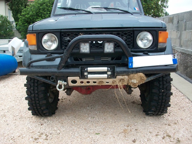

MessageSujet: Re: Mécanique sur le LJ70 de Nicolas !   Dim 12 Juin 2016, 09:13
Salut: Les roues du LJ !!!
Après avoir repeint les jantes en blanc, montage des pneus qui vont bien en 235X85X16 !!!
Sur le LJ !
