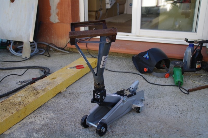

Demain je fait un cric de fosse. Va pas me faire chier longtemps

Âpres avoir élaboré des plans avec Autocad, toute la nuit
J'ai créé LE cric de fosse.
Celui que tout le monde vas vouloir.
Celui qui vas changer votre vie.
Ben quoi, je sais pas me servir d'Autocad
Maintenant faut voir si il est efficace
Messages : 4927
MessageSujet: Re: Changement embrayage KDJ95   Dim 11 Aoû 2013, 21:11
Bon ben sa marche plutôt bien.
La boite est venue en 10 secondes.

En fait mon cric de fosse il n'est pas top car je peut pas le déplacer.
J'ai sorti l'embrayage mais j'ai pas put remonter le neuf et la boite est toujours en équilibre sur les crics.
Demain je me met en chasse d'un vrai vérin de fosse.

Je suis rentré brocouille de la chasse au vérin de fosse.
Je vais donc modifier mon cric maison.

Ayé la boite est remonté.
Avec le cric modifier et à 2.
