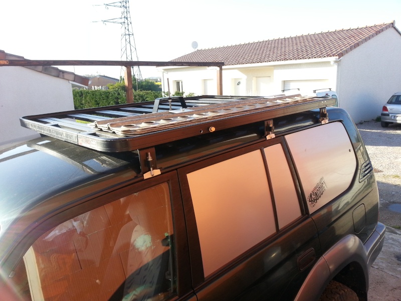

J'ai aussi mis la galerie pour les plaques à sables, elles rentre pas à l’intérieur.
Perso j'en ai pas besoin, mais je vous rappelle que je part avec 2 Patroll et un Mitsu....

P’tin cette galerie ! T'a la place d'y chargé quelques une de tes mobylettes de ta collection pour les revendre au bled .
Blague a part ! Il est sympa ton aménagement ! ! !

Sinon cet après midi reprise de toutes les connexions électrique de l'emménagement avec soudure des cosses et passage sous gaine.
ben pourquoi ils ne les prennent pas alors ???
.. perso, j'aurais pas mis un galerie pour 2 plaques à sable, sur l'autoroute le bruit va être infernal et la conso à la hauteur
Vous avez une kinétic, c'est largement suffisant en leur expliquant bien que quand c'est planté sa sert a rien de continuer et descendre dans la sable ...

Avant de la monter j'avais demandé à Didier qui a le même si il avait trouvé une différence au niveau bruit, il m'a dit que non par contre il consomme plus.
C'est vrai qu'avec toutes les sangles que l'on a.
Je verrai avant de partir, c'est vite démonté.
