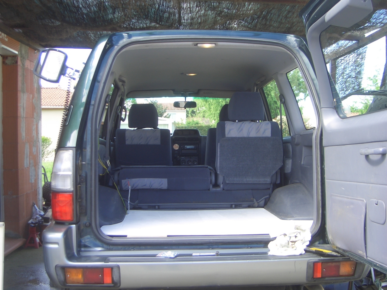

Bon voila le but du jeu est de dormir dans le 4x4.
En faisant rentrer tous ce qu'il y avait dans le 80
On commence par un plancher réaliser dans une essence très rare appelé CTBX
La structure de la chambre. Et oui je dors à l’étage.
Bon là il commence à pleuvoir alors j’arrête.

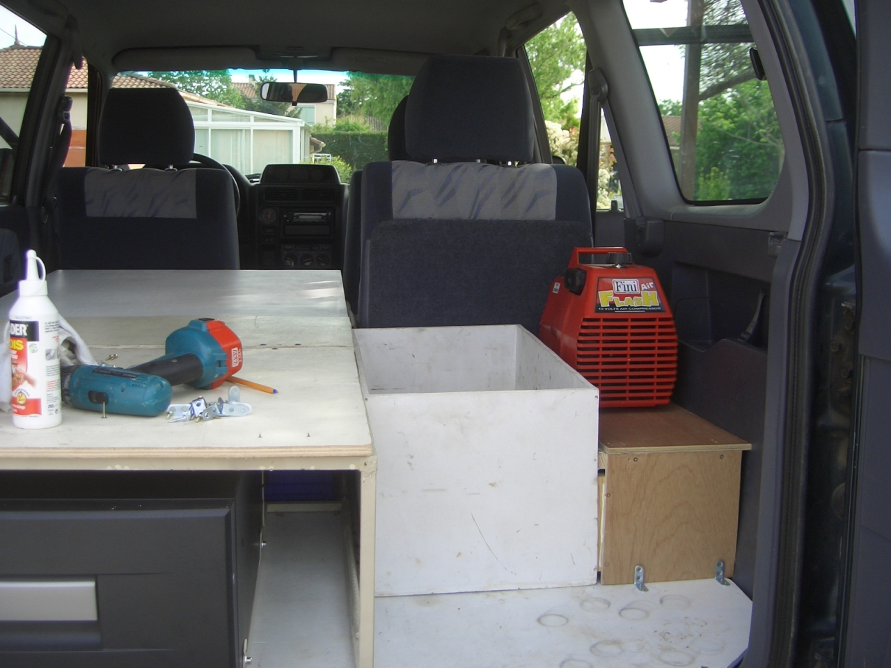

Voila le lit est fini.
A droite l'atelier avec le compresseur et la boite pour mettre sangles, manilles, bouteille de gaz........
Et me dites pas que c'est pas droit ou mal jointé. Je le sais, hein millepatte!!!
En fait j'ai plus que 2 jours avant de partir et il me reste tellement de truc à faire,
que je récupère les casiers du 80 que j'adapte vite fait.
Je verrai au retour.
